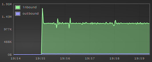

Connexion toujours bridée ce soir, pour les sceptiques voilà ce que donne un transfert ftp à partir de test-debit.free.fr
On voit très bien sur ce graph le burst à ~20 mbit/s pendant les premières secondes, et ensuite le plafond artificiel à 10 mbit/s ...

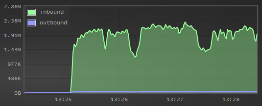

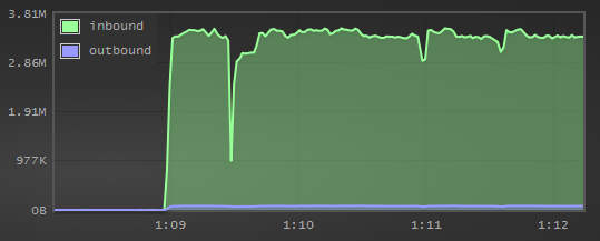

Ma connexion n'est plus bridée depuis hier soir. J'ai refait le même test de download cette fois ci sans bridage :
Premier test hier dans la nuit :
Pas de soucis, on a bien un débit qui monte jusqu'à 28/29 mbit/s avec une légère irrégularité, tout semble normal.
Deuxième test aujourd'hui en journée :
Sur ce test le débit monte progressivement jusqu'à 15/20 mbit/s et reste très irrégulier, on a ici quelque chose qui corrrespond tout à fait à une saturation du réseau. La difference avec le graph bridé à 10 mbit/s saute aux yeux.
