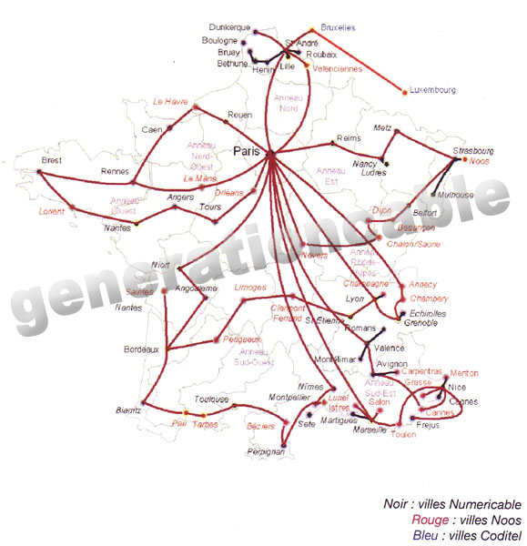

Odo a écrit :Je peux me tromper, mais je crois que ces chaînes, ou au moins M6-HD, ne sont pas diffusées sur ta région...
Dunkerque est relié au backbone, donc on devrait avoir toutes les chaînes. Et je confirme, sur la câblebox il y a bien les 4 chaînes en question, dont M6HD. Par contre pas la moindre idée de leurs fréquences, désolé pour snoop59.

Es tu sur une zone ex NOOS ou NC ?

EDIT : Pour répondre a fernandn ,
je suis a Numericable Dunkerque mais a part ça , je ne sais pas si c'est ex NOOS ou NC :oops:
