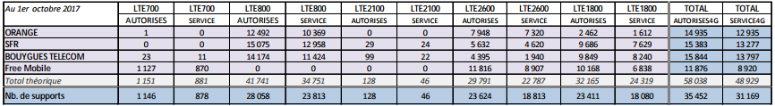

SFR n'a pas déployé d' antenne 4G dans la bande des 700 MHz seulement Free et Bouygues l'ont fait.Ze_Noob a écrit :donc ça se tient, mais la véritable question qui est soulevée est de savoir pourquoi spécifiquement la 4g et pas le reste (canaux TNT terrestre, radioamateur, etc.), car si il y a fuite, ça devrait concerner l'ensemble des spectres émis, ce qui me laisse penser que le problème viendrait bien plus d'une question de ressource pour la 4g que de fuite (c'est moins cher d'utiliser le réseau câblé des grandes villes avec un fort maillage déjà bien installé plutôt que de faire des gros travaux de voirie pour faire passer une fibre spécifiquement pour l'antenne 4g)
http://www.universfreebox.com/UserFiles ... 10174g.png
http://www.universfreebox.com/article/4 ... -la-traine

Le calendrier de réaffectation de la bande des 700 MHz.dlvb31 a écrit :Une chose que j'ignore: la directive ANFR de libération des fréquences. SFR applique. Point
https://www.arcep.fr/index.php?id=12896&L=1
