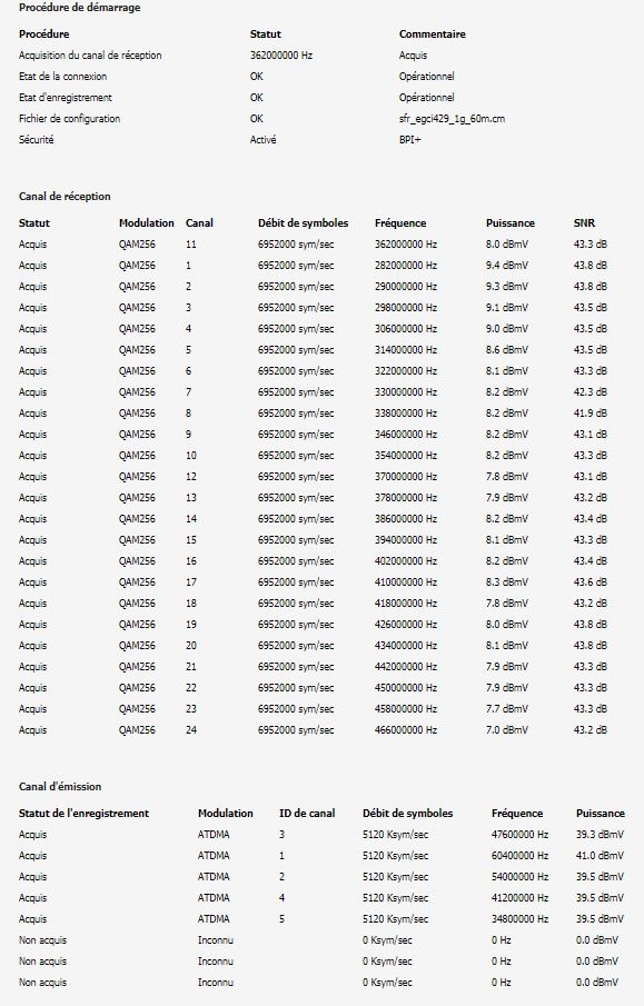

Bonsoir à toutes et tous,
J'ai ma box v2l de sfr qui est capricieuse à moins que ce ne soit la ligne.
Je perds depuis une semaine assez souvent la connexion. Je suis sur le réseau de Béthune-Beuvry.
Quelqu'un peut-il me dire s'il y a raison à ce que la ligne ne soit pas très stable ?
voici les fréquences câble :
Qu'en pensent les vieux routards du forum?

Le signal est très bon. Tu reçois haut et fort.
Comment se matérialise l'instabilité?
Quels tests as-tu fait? Wifi? Ethernet? Pendule?

- du côté signal, rien à redire donc :)
- du côté manifestations de l'instabilité , j'ai une connexion wifi souvent instable ( le wifi décroche, puis raccroche quelques instants plus tard) et parfois une connexion limitée quand je suis sur ethernet.
