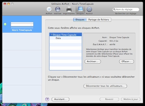

Pourrais-tu nous faire une capture de la partie DISQUE ?
Par ailleurs as-tu bien mis à jour le Airport Utility en 5.5 parce que moi la présentation n'est pas pareil ... moi cela a cette tête là :
Si tu vois les autres ordis, normalement tu dois voir la TC ...

Lorsque j'ai acheté la TC, la version sur le CD est bien la 5.5 ... tu as sans doute une version antérieure à la mienne et c'est peut-être de là que vient le problème ... il faut que tu trouves un moyen de récupérer la 5.5.
