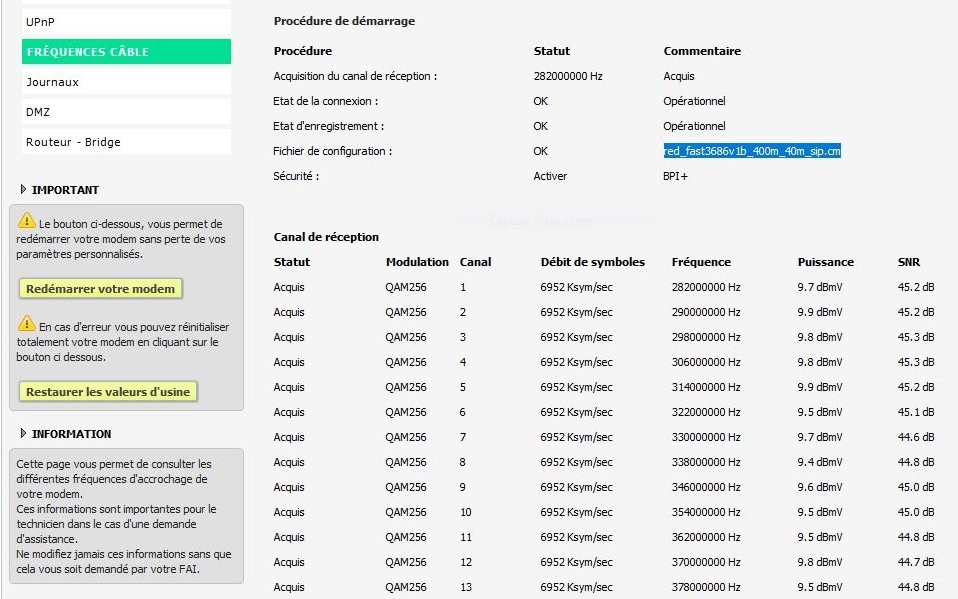

J'ai migré chez Red by SFR d'une offre RED box TV Très Haut Débit (400Mb/40Mb) pour bénéficier de RED box Série Spéciale Très Haut Débit jusqu'à 1Gb/s.
Mais le fichier de configuration de ma box n'arrive pas à ce mettre à jour, il indique : red_fast3686v1b_400m_40m_sip.cm (et donc 400Mb/40Mb et non pas les 1Gb/s soit 1000Mb/100Mb comme éligible (red_fast3686v1b_1g_100m_sip.cm je pense)
Aujourd'hui le service client qui se balade entre le technique et le commercial me repond que c'est un incident général et que RED travail dessus. Mais bilan personne n'est capable de mettre à jour mon fichier de configuration.
Si un technicien compétent pouvais faire quelque chose à son niveau (ou quelqu'un du service technique ou commercial : pour envoyer un nouveau fichier de configuration vers ma box.

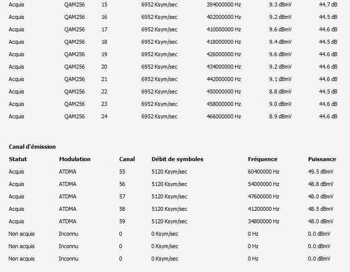

Voici une capture de la page de mon modem avec le fichier de configuration à 400Mb et les 24VD et 5 VR.
Tous mes tests sont fait via cable 6a direct sur le modem avec des prises Gigabyte a des heures différentes et pc,portable différents..mais même probleme.. donc je sais que la cause est bien ce fichier de configuration de la box sagem F@ST3686

En effet, si tu as bien souscrit un contrat 1 giga à une adresse éligible au giga, ton fichier de config n'est pas le bon et j'espère que tu arriveras à le faire changer.

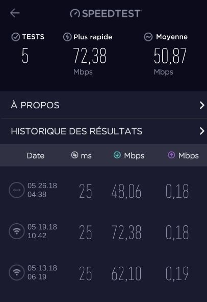

joleboss a écrit :Tous mes tests sont fait via cable 6a direct sur le modem
Ça par contre c'est surprenant vu la mauvaise qualité du résultat (un peu plus de 50 Mbit/s en download et moins de 2 en upload...?)
Il y a quelque chose qui cloche.

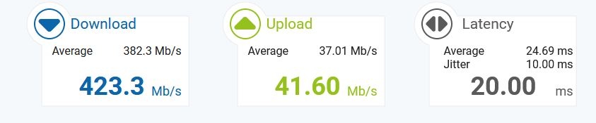

Alors même en changeant de fichier de config ça ne semble pas susceptible d'aller chatouiller le gigabit dans ces conditions. Tu devrais être plus près des 400/40 déjà actuellement non ?

Je l'ai été dans le passé .. débit conforme à du 400/40 on va dire après le passage du technicien et depuis.. je sais pas j'ai rien changé dans mon équipement ..peut être plus de gens sur la poche je dit pas.. mais pas à 4H00 du matin .. oui le plus embetant c'est l'upload.. j'ai tester en wifi (300mps) et avec d'autre cable.. tjrs meme débit..

Merci pour vos questions du coup j'ai trouvé pour l'upload !
Le modem ne sais pas gérer le filtrage d'adresse mac..
