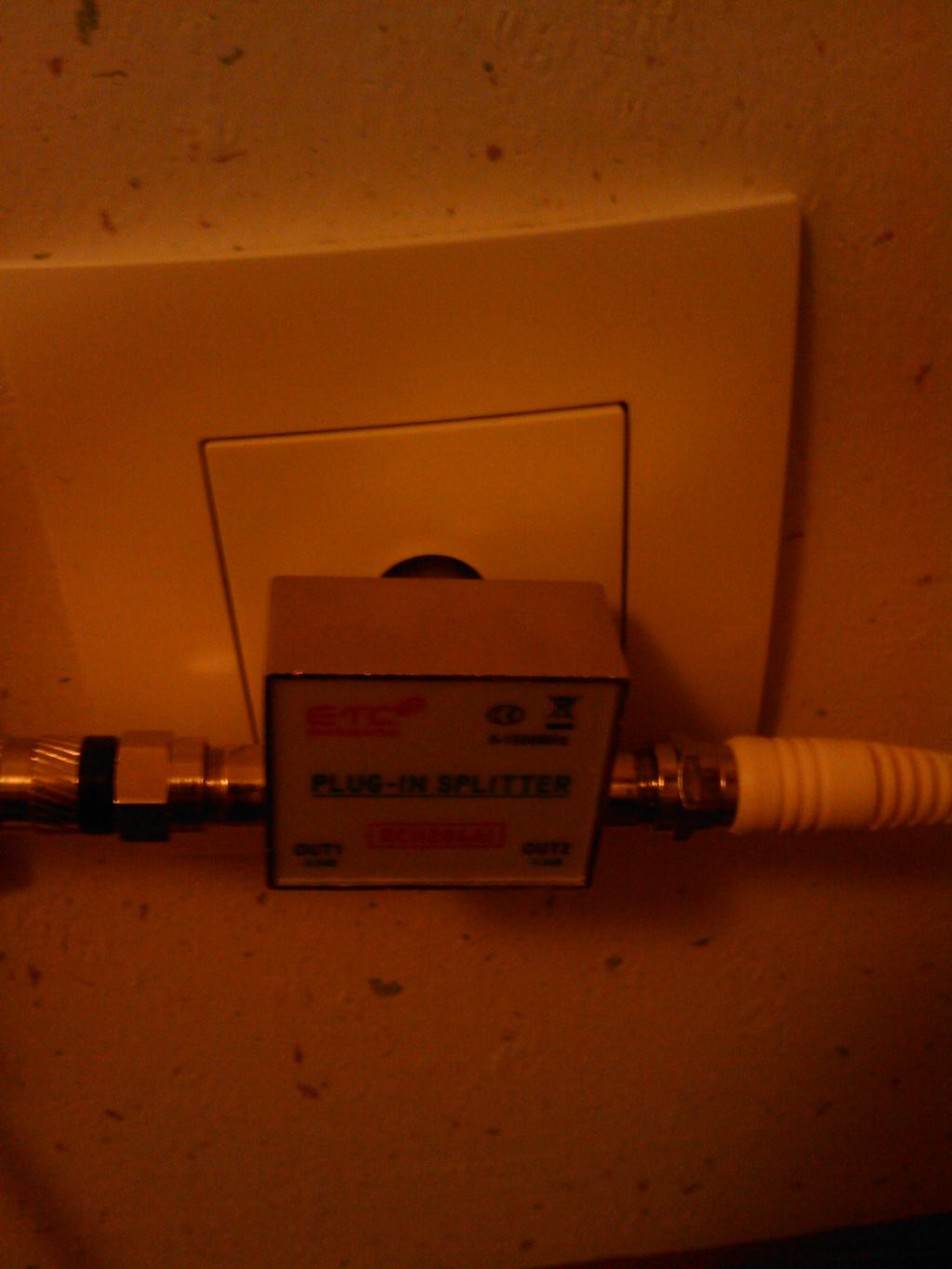

Bonsoir tout le monde,
Abonné à NC depuis Mai 2008, je rencontrais parfois des reboots intempestifs de mon routeur ... reboots qui se faisaient de plus en plus présents ces derniers temps.
J'appelle donc la hotline NC la semaine dernière qui fait intervenir un technicien 2 jours après : résultat, il y avait un brouilleur dans le quartier qui parasitait toute la rue apparemment :shock: . Le problème devait donc être réglé .... cependant de nouveaux reboots sauvages sont intervenus !!! :evil:
Nouvel appel vers la hotline, début de cette semaine, pour intervention aujourd'hui même : à peine le technicien avait vu le routeur qu'il savait d'où venait le problème => la prise antenne !!!
http://belociao.free.fr/Divers/Forums/G ... GE_175.jpg
Selon lui, avec cette prise, je ne devrais même pas avoir d'internet !!! :shock:
J'y ai pourtant accès depuis presqu'un an, avec certes quelques reboots de temps en temps, mais bon, ça marche tout de même. Les débits, on est loin du 100Mb par contre, et selon lui, c'est aussi la cause.

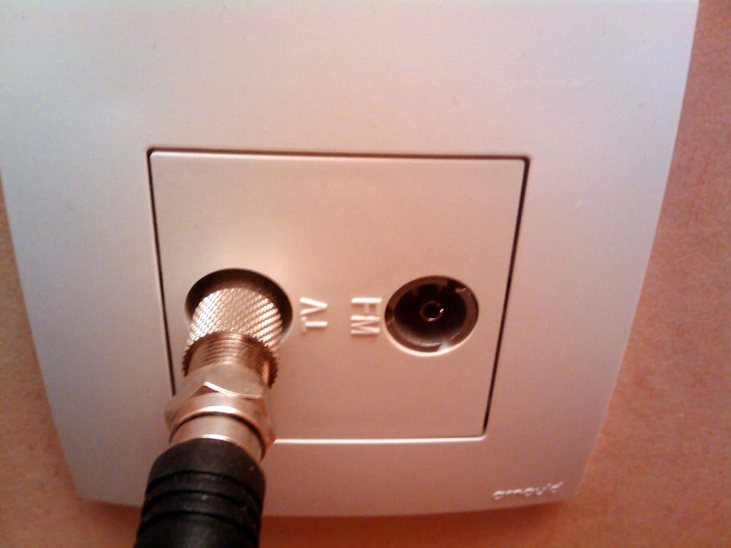

Passage dans la salle ensuite pour voir la prise où est branchée mon décodeur TV : rebelotte, prise antenne à changer, je ne devrais même pas avoir la VOD selon lui ... or je l'ai bien, même s'il est vrai que ça plante souvent. :roll:
http://belociao.free.fr/Divers/Forums/G ... GE_174.jpg
D'après ce qu'il me disait, normalement un commercial aurait du me contacter dans les 15 jours suivant mon abonnement pour faire changer ces prises ... mais je n'ai jamais eu de contact de ce type. Vu que je ne les ai pas changé dans les délais, maintenant c'est 50€ / prise, plus les frais de déplacement !!!! J'en reviens pas !!!!!
Alors avant de changer éventuellement ces prises, je voulais avoir votre avis : y'a-t'il besoin de prises spécifiques pour NC ou c'est du pipeau ?
Puis-je moi-même changer ces boitiers ? Si oui, où en trouver des compatibles ?

Ah bon, donc selon toi c'est du pipeau son histoire de prise ? :roll:

J'ai une prise TV+FM installée en 1994 et tout fonctionne sans problème, par contre il aurai dû vérifier si les connexions étaient toujours correctes. :roll:

Il s'agit d'une prise installée par NC où elle a été installé auparavant ?
Pour ma part, il s'agit d'un immeuble datant de 2008 donc prise en bon état j'imagine ... après s'ils sont des prises spécifiques avec ou sans filtre, c'est sûr que ça peut jouer, mais sur le coup j'en sais rien. :(

As-tu fait un essai en enlevant le splitter ?

Avec ou sans splitter, ça change pas grand chose, je vois pas de différence.
Après le fait que ça soit des connecteurs à enficher et non filetés peut jouer selon vous ?

NC accuse la prise, as-tu essayé de l'enlever et de te brancher directement sur le cable d'arrivée.

C'est ce que m'a conseillé le tech hier, mais je n'ai pas encore eu le temps de tester :
- s'il y a du mieux, le problème vient effectivement de ma prise
- si pas d'amélioration, le problème est ailleurs, et j'aurais tendance à dire en dehors de mon appart, non ?
Je vais tester et vous tiendrais au courant.
D'après la hotline, ils ont testé d'autres routeurs dans l'immeuble et seul le mien semblait rencontrer des pbs ! :cry:

Bonjour Belokan . Dans la première photo à quoi te sert le répartiteur puisque tu à une prise TV/FM dans ton séjour ?. Et cette prise mural sans le répartiteur est à vis ou IEC Male 9.5 ? . De plus tu doit avoir un répartiteur qui alimente ces 2 prises mural et qui se trouve dans ton appartement :!: . Par contre ou :?: sans doute près de ton tableau électrique si ton appartement est neuf :wink:
