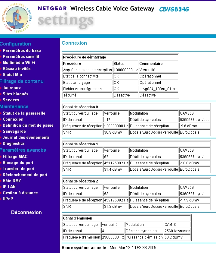

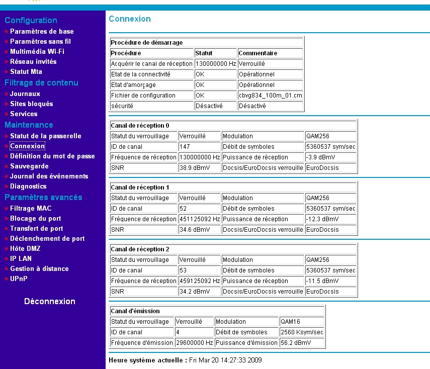

par Belokan » mar. 24 mars 2009, 02:22
Bonsoir tout le monde,
Pour en revenir à mon souci de prise, voici des screenshots de l'état du modem :
¤ modem branché sur la prise antenne (soit-disant défectueuse par le technicien), sans le splitter =>
http://belociao.free.fr/Divers/Forums/G ... ntenne.jpg
¤ modem branché directement sur l'arrivée de l'antenne dans mon armoire électrique =>
La différence vous parait-elle justifiée ?
Le problème pourrait-il venir de la prise selon-vous ? Où est-ce seulement un affaiblissement classique du aux différents connecteurs ?
Merci d'avance pour vos avis éclairés ...

par ELECTRON 76 » mar. 24 mars 2009, 07:31
Bonjour Belokan . Oui il il y a une différence . Regarde ta puissance d ' arrivée dans chaque canal de réception et ton SNR . Je n ' ose imaginer les résultats avec le splitter sur ta prise !

par Belokan » mar. 24 mars 2009, 12:35
J'ai effectivement constaté qu'il y avait une différence mais je ne savais pas jugé si elle était si grande que cela !
Bon, je vais tâcher de remplacer cette prise pour voir s'il y a du mieux.
Concernant le splitter, en fouillant dans mes screenshots, c'était effectivement encorepire ! :?
Merci pour ton retour ELECTRON76.
