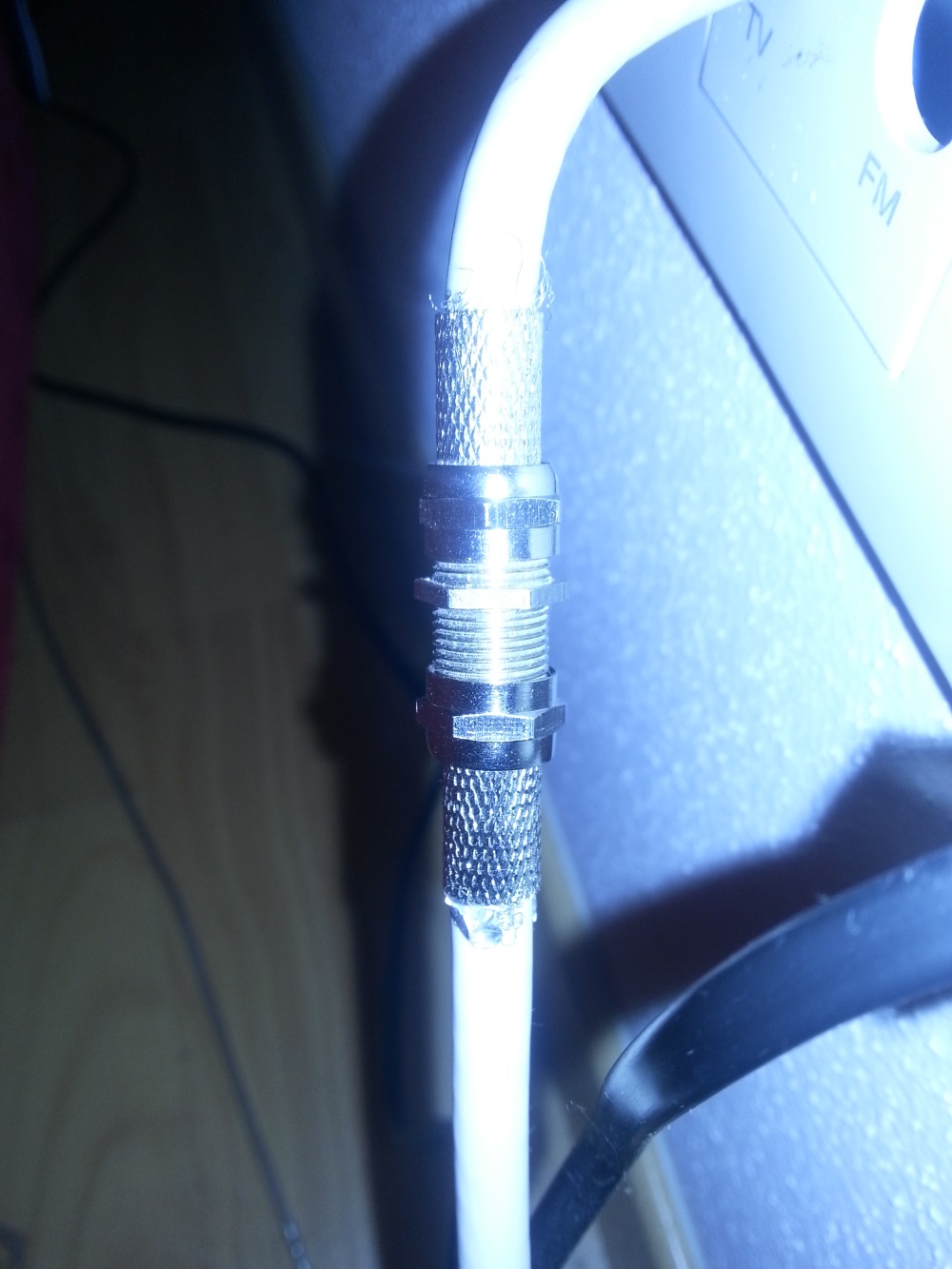

- dans le salon le coax qui sort de la prise est relié à une rallonge par un raccord satellite femelle/femelle :
http://www.yaronet.com/yaro/gc/WP_20130925_004.jpg

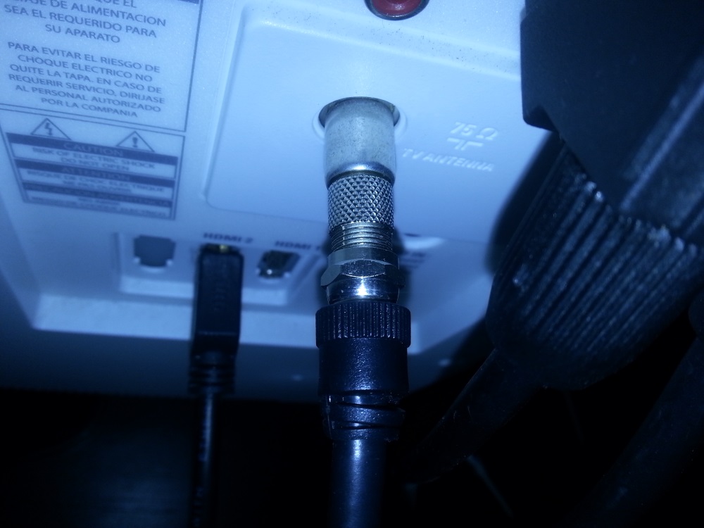

- raccord à la TV :
http://www.yaronet.com/yaro/gc/WP_20130925_006.jpg

- raccord à la TV :
