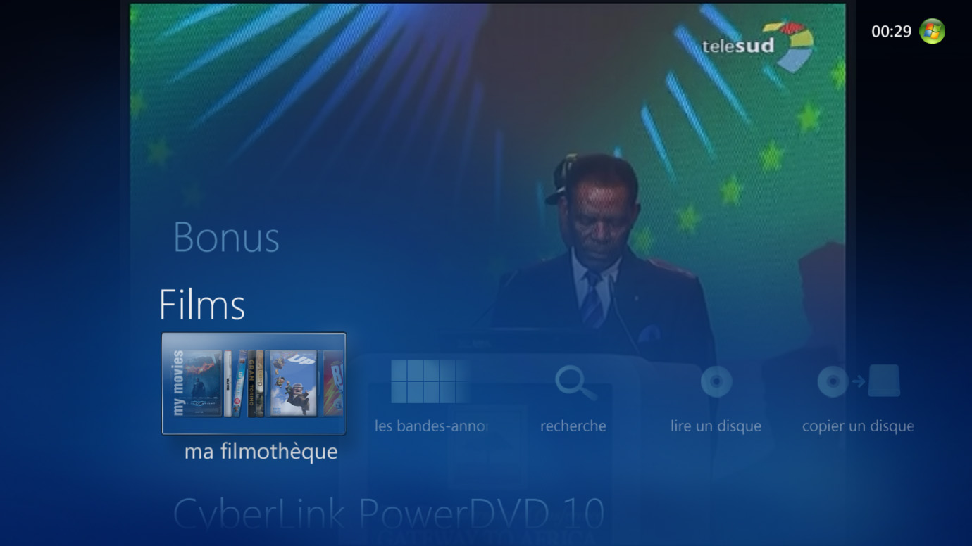

test: Avec cartes = Terratec / Pinnacle / Hauppauge
Soft: Dvb viewer + PowerCam
DvbLink + PowerCam + Media-center (Win7)=>
"de la bombe sur Xbox360" time-shifting et Record , Actifs

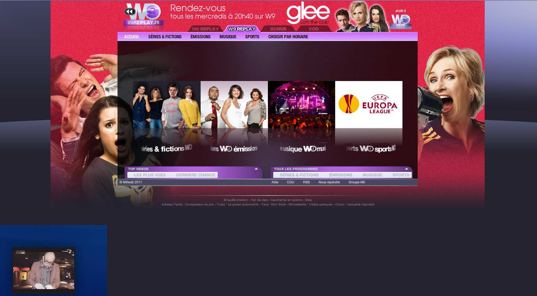

Bonus pour le MCE
je passe les Incontournables ( deezer / youtube / canalPlay ect..)
mais Non c'est pas un poisson d'avril le Replay de W9
Numericable: sur une Xbox360 trop génial
<font color=green>Pourquoi Pas leurs nouveau décodeur </font>

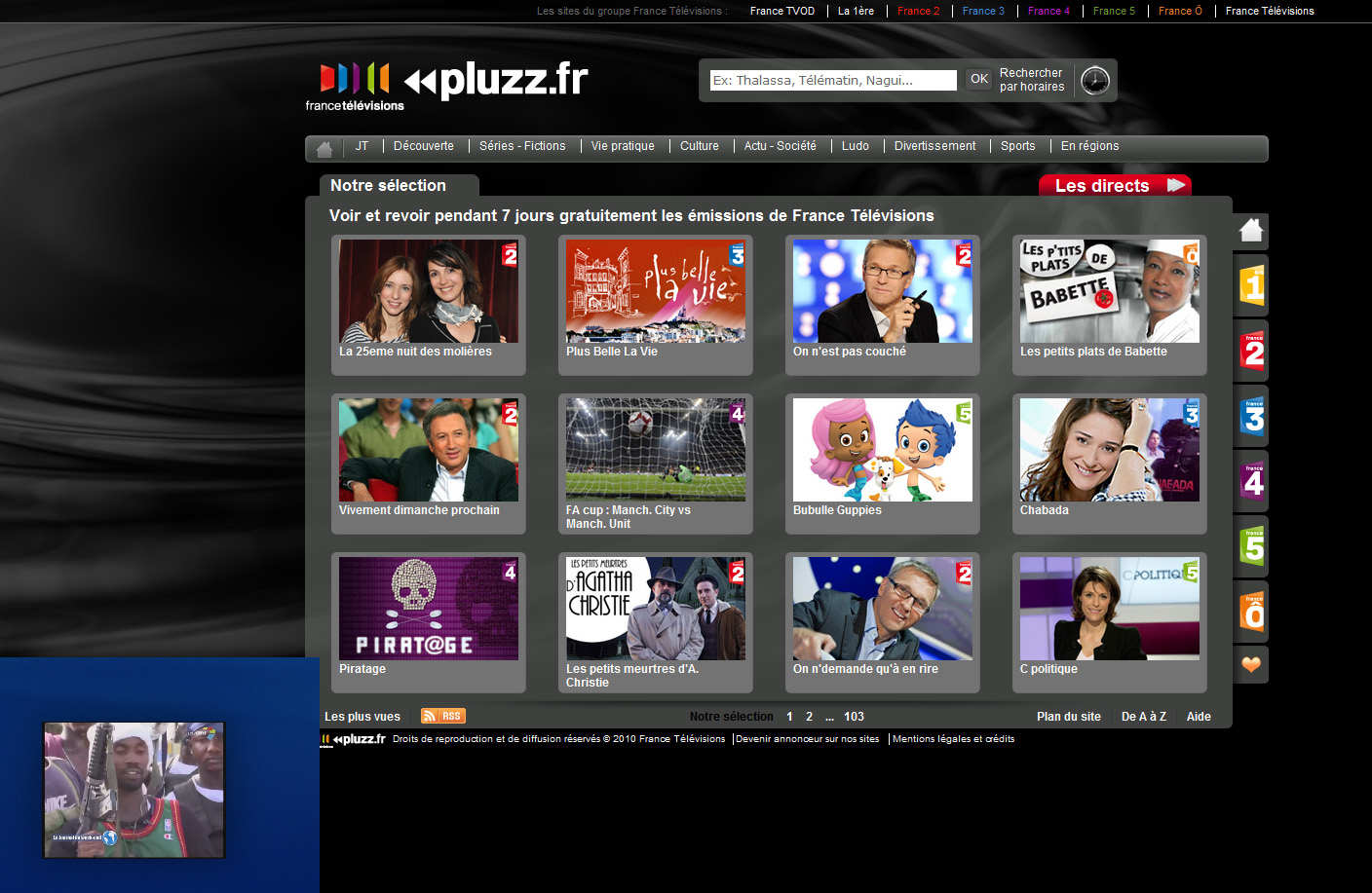

*********************Sauvegarde pluzz.mcl*************
<application
url= "http://www.pluzz.fr/"
name= "pluzz"
startImage="C:\Logos tv\pluzz.jpg"
thumbnailImage="C:\Logos tv\pluzz.jpg"
</application>
dans:C:\Users\votre compte d'utilisateur\AppData\Roaming\Media Center Programs
crée un dossier à la racine
C:\Logos tv"mettre une Image .Jpeg"
http://lol.net/p/pluzz-fr-mini.jpg Renommer l'image en pluzz
éventuellement redimensionner l'image avec votre logiciel d'images en 200X130 en gros
Possible de le faire pour d'autres Replay
Pour Tf1 => http://videos.tf1.fr/ "pas le Vrai MyTF1"
M6Replay.fr ect...
