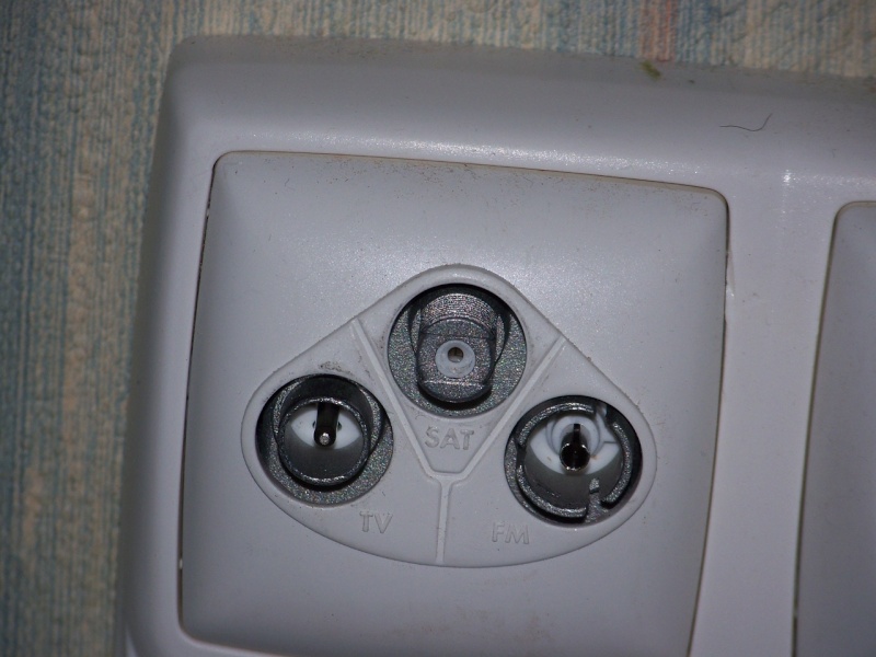

Dans l’appart il y a 3 prises dont en voici une photo.
A gauche une prise TV simple (probablement analogique), au centre une prise qui se visse (probablement pour la fibre) et a droite une prise FM, celle-là je ne vois vraiment pas a quoi elle peu servir.

BM92 a écrit :Le problème est que ma ville n’est pas câblée
Il y a des abonnés de Rueil sur ce forum.
BM92 a écrit :une prise TV simple (probablement analogique)
Si l'analogique y passe, le numérique aussi (si disponible).
BM92 a écrit :une prise qui se visse (probablement pour la fibre)
Probablement pas.
BM92 a écrit :une prise FM, celle-là je ne vois vraiment pas a quoi elle peu servir
À recevoir la FM, mais il y a 99% de chance pour qu'elle ne soit pas raccordée et donc ne serve à rien.
BM92 a écrit :Ce répartiteur peut-il être branché sur la prise analogique ?
Ce n'est pas une question de numérique vs analogique.
BM92 a écrit :Se qui relève plus du bricolage qu’autre chose
En effet. Le signal du câble est très faible et très fragile. Il faut simplifier le branchement et enlever un maximum d'adaptateurs, répartiteurs etc.
Il te faudra peut-être enlever aussi la prise murale, au profit d'un raccordement direct depuis le câble qui sort du mur.
