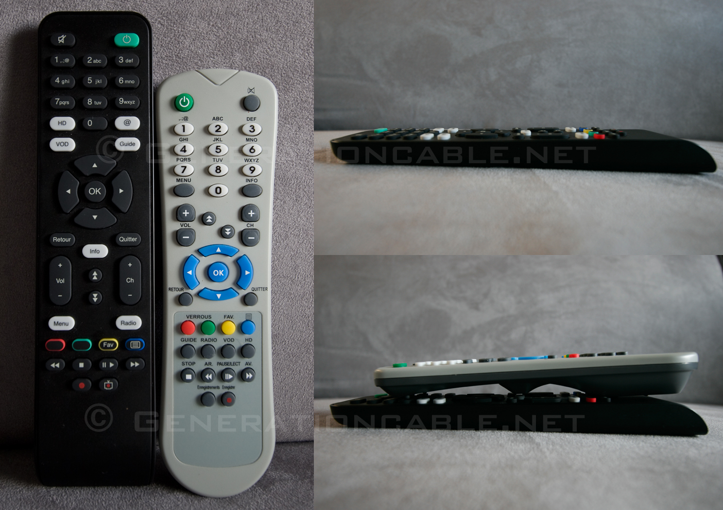

Utilisation de la nouvelle Télécommande
Il s'agit donc du nouveau modèle, entrevu furtivement cet été sur le film VOD diffusé sur le canal info. Cette télécommande remplacera désormais, avec les nouvelles HD-Box et HD-Box Memory, les anciens modèles qui ont été fournis jusqu'à maintenant.
Dès la première prise en main elle donne un sentiment bien plus qualitatif que le précédent modèle. À l'usage, elle procure un réel confort d'utilisation, sans toutefois atteindre la perfection de celle de la Digital Box, qui demeure encore et toujours une référence.
Les touches sont bien disposées et enfin accessibles sans difficulté, notamment grâce à leur taille plus importante que sur les précédents modèles.
Nous avons unanimement été conquis par ce nouveau modèle, le précédent faisant désormais encore plus figure de télécommande bas de gamme.
Voici en image la nouvelle télécommande : http://www.generationcable.net/images_divers/telco.jpg
